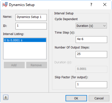

Didacticiel A7 : Définition de la configuration dynamique et exécution de l'analyse
Sous
Sous-cas 1
, cliquez avec le bouton droit de la souris sur
Configuration dynamique 1
Modifier
Définissez les valeurs suivantes :
Dépendant du cycle
: durée (s)
Pas de temps (s)
: 4e-6
Nombre de pas de sortie
: 25
Cliquez sur OK.
Cliquez avec le bouton droit de la souris sur
Analyse 1
Résoudre dans une analyse explicite
Résoudre
