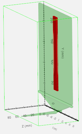

Didacticiel A9 : Alignement de modèles
Cliquez sur
Oui
lorsque vous êtes invité à utiliser l’outil d’alignement interactif.
Entrez
20
mm pour
TY
et
-38.1
mm pour
TZ
, puis cliquez sur
Appliquer
Utilisez la souris pour faire pivoter le modèle et vous assurer que les deux pièces sont correctement alignées. Cliquez sur
OK
