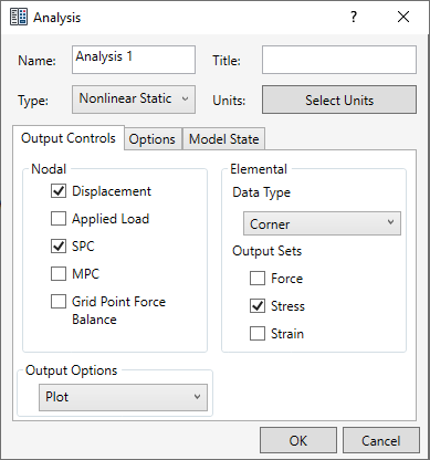

Didacticiel A1 : Configuration et exécution de l’analyse
Cliquez avec le bouton droit sur
Analyse 1
et choisissez
Modifier
Définissez la valeur de
Type
sur
Statique non linéaire
Dans l’onglet
Options
, assurez-vous que l’option
Activé
est sélectionnée pour
Grands déplacements
Cliquez sur
OK
Dans l’arborescence, cliquez avec le bouton droit sur
Configuration non linéaire 1
, puis cliquez sur
Modifier
Entrez
50
dans le champ
Nombre d’incréments
et définissez le paramètre
Sortie intermédiaire
sur
Tout
Cliquez sur
OK
Cliquez sur
Enregistrer
pour enregistrer tout le travail réalisé jusqu’à ce stade.
Analyse 1
et sélectionnez
Résoudre dans Nastran
