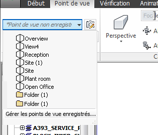

Rappeler un point de vue à partir du ruban
  1. Cliquez sur l'onglet Point de vue >le groupe de fonctions Enregistrer, charger et lire la liste déroulante> Point de vue actuel, puis sélectionnez le point de vue enregistré souhaité dans la liste.
    Le point de vue s'affiche à présent dans la vue de la scène.
Rappeler un point de vue à partir de la fenêtre Points de vue enregistrés
  1. Si la fenêtre Points de vue enregistrés ne s'affiche pas, cliquez sur l'onglet Point de vue le groupe de fonctions Enregistrer, charger et lire l'outil de lancement Points de vue enregistrés.
  2. Cliquez sur le point de vue qui vous intéresse dans la liste. Il figure à présent dans la vue de la scène.
