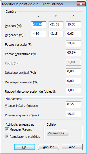

Selon que vous travaillez dans un espace de travail 2D ou 3D, vous pouvez modifier certains ou tous les attributs de points de vue suivants, y compris la position de la caméra, la focale, la vitesse de déplacement et les attributs enregistrés. Toutes les entrées sont mesurées en Unités d'affichage.

  1. Cliquez sur l'onglet Point de vue le groupe de fonctions Enregistrer, charger et lire Modifier le point de vue actuel.
  2. Utilisez la boîte de dialogue Modifier le point de vue pour redéfinir les attributs du point de vue.
  3. Cliquez sur OK.
    Remarque : Si vous avez choisi de modifier plusieurs points de vue, seuls les attributs enregistrés sont disponibles.
