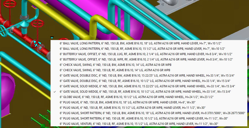

Vous pouvez utiliser la poignée de substitution pour remplacer des pièces compatibles dans les modèles 3D.
Une pièce compatible a la même taille et le même type. Par exemple, vous pouvez remplacer une vanne/un robinet de barrage par une vanne/robinet à boisseau sphérique.

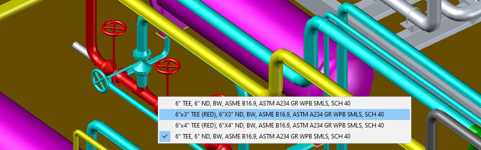

Options de substitution étendues
Pour les raccords tels que les raccords réducteurs, vous devrez peut-être modifier la taille principale et la taille de réduction séparément, ou remplacer un raccord à deux orifices par un raccord à trois orifices. Les options du menu de substitution étendue simplifient le processus de remplacement des raccords réducteurs dans les modèles 3D.
La variable système PLANTEXTENDEDSUBSTITUTION contrôle la façon dont ces options sont affichées. Lorsque la variable PLANTEXTENDEDSUBSTITUTION est activée, toutes les options de substitution disponibles sont regroupées en différentes catégories, ce qui facilite la recherche du bon composant.
Lorsque la variable PLANTEXTENDEDSUBSTITUTION est désactivée, toutes les options de substitution disponibles sont affichées dans une seule liste.
