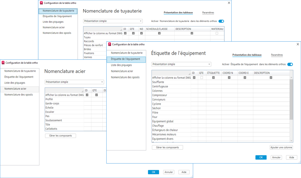

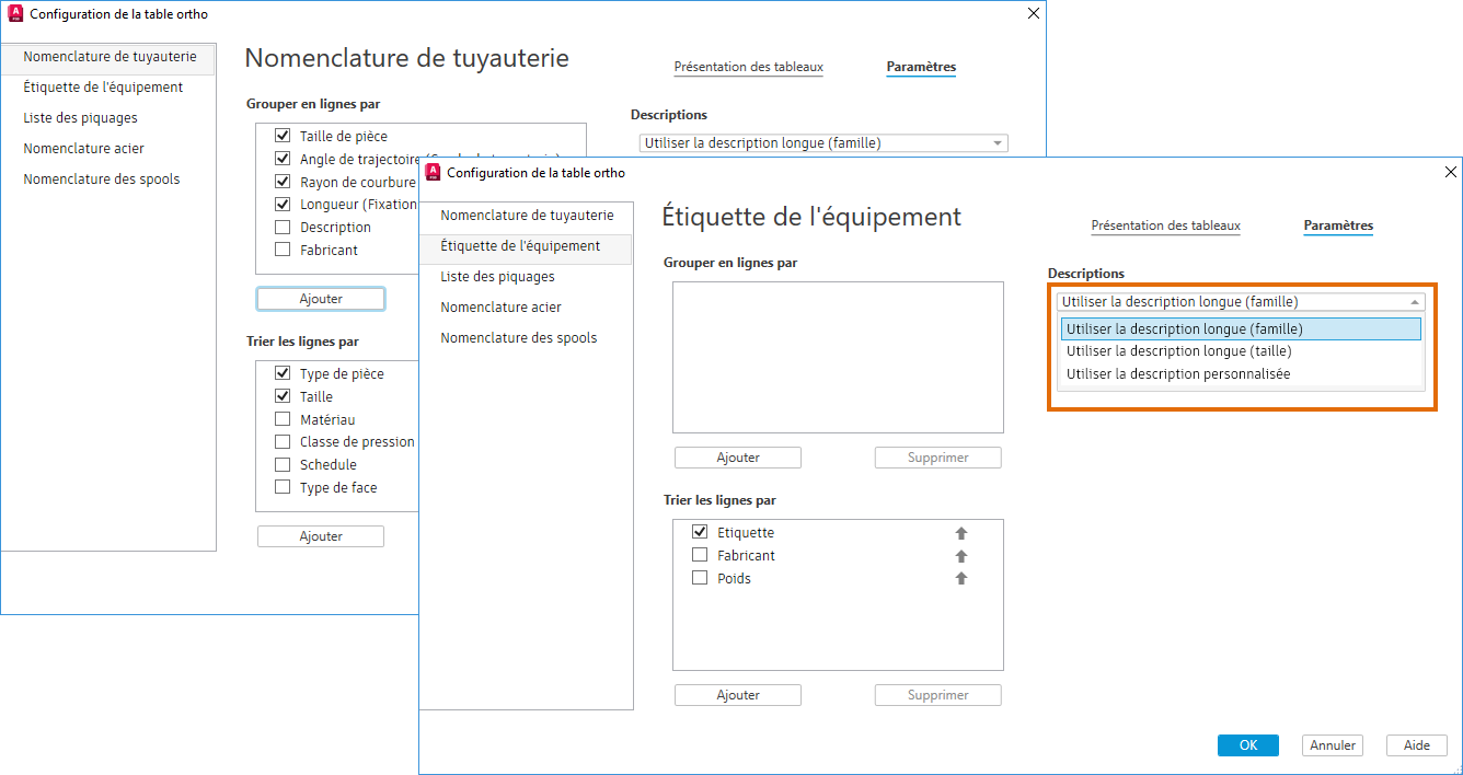

Personnalisation des nomenclatures de tuyauterie, d’équipement et d’acier
Vous pouvez placer la nomenclature des tuyauteries, des équipements et de l’acier dans des dessins ortho. En outre, vous pouvez choisir les composants et les propriétés à afficher dans la nomenclature. Les composants sont regroupés sur une ligne et peuvent être triés en fonction de leurs propriétés.
Vous pouvez également choisir d’afficher la description détaillée (famille), la description détaillée (taille) ou la description personnalisée dans la nomenclature.

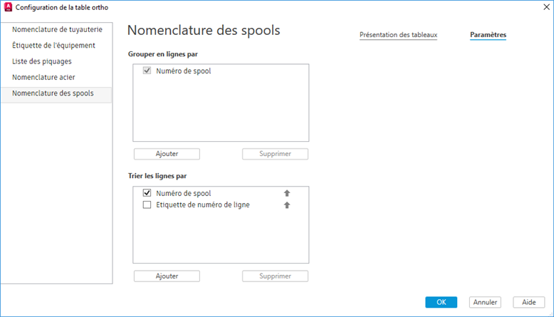

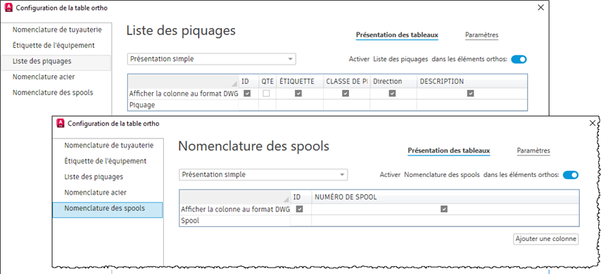

Personnalisation des listes de piquages et de spools
Vous pouvez placer des listes de piquages et de spools dans des dessins ortho et choisir les propriétés à afficher dans la liste.
Remarque : Utilisez PLANTORTHONOZZLEDIRECTION pour afficher la direction du piquage au niveau de l’orifice de fixation du piquage ou de l’orifice du piquage dans la liste des piquages ortho.
Remarque : Seuls les spools auxquels un numéro est affecté sont affichés dans la liste dédiée.

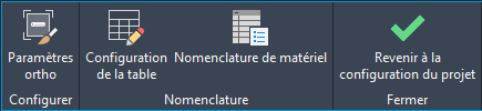

Configuration du cartouche
Les administrateurs peuvent définir la nomenclature par défaut d’un projet.
Dans la configuration du projet, vous pouvez configurer la table de nomenclature de matériel dans le cartouche ortho. Si vous placez un gabarit de table de nomenclature (table vide) dans le cartouche, les nouveaux dessins ortho ne génèrent pas d’invite demandant l’emplacement ou la taille.
