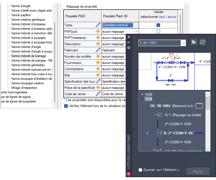

À propos de la liste de lignes P&ID
La fenêtre Liste de lignes P&ID fournit une vue complète du dessin P&ID : elle affiche tous les segments de ligne et les composants associés, tels que les composants intégrés, les piquages, les modèles d’équipements de début/fin, les branches et les renvois inter-folio.
Avec la liste des lignes, vous pouvez sélectionner un objet P&ID disponible et insérer son équivalent Plant 3D correspondant dans le modèle Plant 3D. Cela permet de s’assurer que les valeurs de propriété de l’objet P&ID sont correctement copiées dans le modèle Plant 3D.
