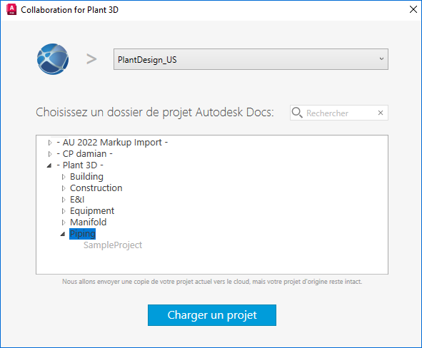

Autodesk Docs permet de collaborer sur des projets dans des sous-dossiers, ce qui est particulièrement utile lors du partage d’un projet Plant 3D dans le cloud.
Une fois que vous avez sélectionné le compte Autodesk Docs dans la liste déroulante, une liste de tous les dossiers de projet Docs, y compris leurs sous-dossiers respectifs, s’affiche. Vous avez la possibilité de choisir le dossier parent ou de le développer pour sélectionner un sous-dossier spécifique, qui sert de chemin d’accès au projet à des fins de collaboration.
Vous pouvez également utiliser la zone de recherche pour trouver rapidement le dossier de projet souhaité. Lorsque vous entrez un terme de recherche, les résultats correspondants s’affichent en gras.
Remarque : Seuls les dossiers développés peuvent faire l’objet de recherches, car cela permet d’améliorer les performances et l’efficacité.

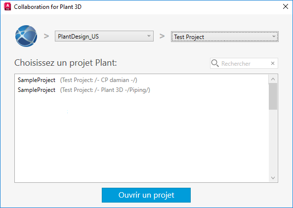

Lors de l’ouverture d’un projet de collaboration, vous pouvez sélectionner un projet Plant 3D dans le compte Autodesk Docs, à condition de disposer des autorisations d’accès nécessaires.
Si des projets portent le même nom, leur chemin d’accès s’affiche à côté du nom, ce qui vous offre de meilleures options et une meilleure clarté.
