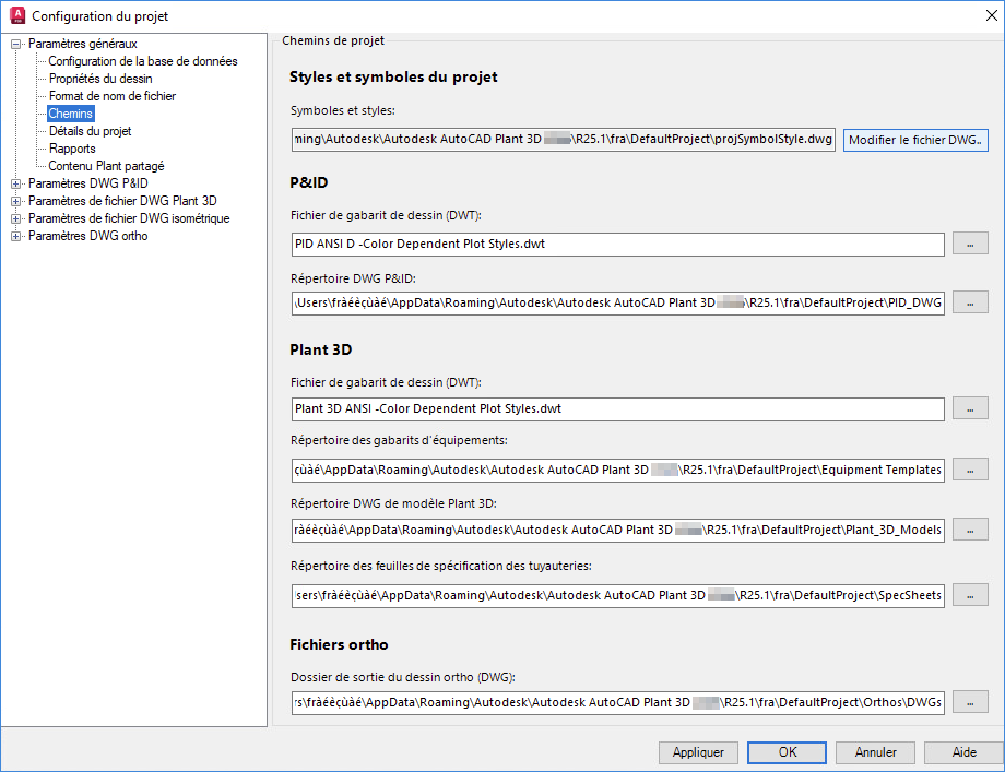

Définition de nouveaux chemins de projet (Plant 3D)
Dans le ruban, cliquez sur l’onglet Début
groupe de fonctions Projet
Gestionnaire de projets
Configuration de projet.
Dans l’arborescence de la boîte de dialogue Configuration du projet, développez Paramètres généraux et cliquez sur Chemins.
Dans la section Chemins de projet, effectuez l’une des opérations suivantes :
Entrez les chemins d’accès aux répertoires que vous souhaitez modifier.
Cliquez sur le bouton [...] à droite de chaque zone pour localiser l'emplacement où vous voulez stocker le dossier et le fichier.
