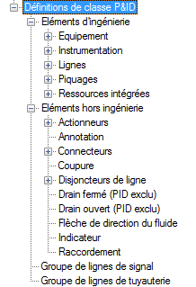

Pour définir le symbole par défaut d'une définition de la classe de composant
  1. Dans l'arborescence Configuration de projet, développez Définitions de classe P&ID.
  2. Continuez à développer la liste jusqu'à localiser le composant dont vous souhaitez définir le symbole par défaut, puis cliquez dessus.
  3. Dans le volet Paramètres de classe, dans la colonne Nom de la propriété, recherchez GraphicalStyleName.
  4. Dans la liste déroulante de la colonne Valeur par défaut, cliquez sur le symbole à utiliser comme symbole par défaut lors de l'insertion du composant dans un dessin P&ID.
