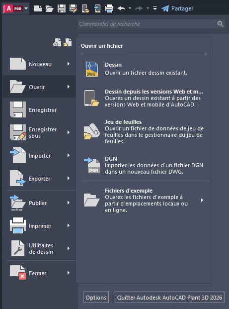

Utilisation du menu de l’application
Le menu de l’application, situé dans le coin supérieur gauche du programme, remplace la structure de menu classique des versions précédentes du jeu d’outils AutoCAD Plant 3D toolset.
Au lieu d’un menu horizontal dans la partie supérieure du programme, le menu de l’application présente ses menus dans une liste verticale. Cliquez sur le bouton Application pour afficher les menus qu’il contient.
