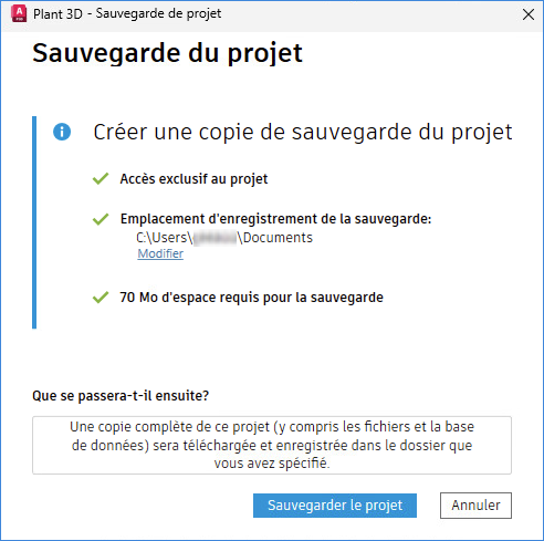

Créez des sauvegardes de projet pour vous assurer que toutes les données du projet, y compris les fichiers, les paramètres et les configurations, sont entièrement conservées.
Pour sauvegarder votre projet, créez une sauvegarde d’un projet actif. Avant de commencer le processus de sauvegarde, spécifiez l’emplacement d’enregistrement de la sauvegarde et vérifiez que l’emplacement sélectionné dispose de suffisamment d’espace de stockage pour l’accueillir.

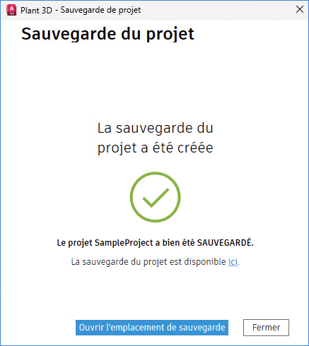

Une fois le processus de sauvegarde terminé, accédez à l’emplacement de sauvegarde pour vérifier la sauvegarde et vous assurer que toutes les données nécessaires ont été correctement copiées.
