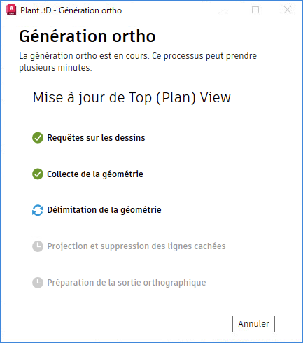

La boîte de dialogue Génération ortho permet de suivre la progression de la génération ortho lors de la mise à jour d’une ou de plusieurs vues ortho dans un seul dessin ortho.
Pour des performances optimales, évitez d’effectuer d’autres opérations dans l’application pendant le processus de génération ortho. Pour arrêter le processus de génération ortho à tout moment, cliquez sur Annuler dans la boîte de dialogue Génération ortho.

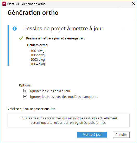

Vous pouvez mettre à jour les vues ortho dans plusieurs dessins ortho ou dans un projet entier. La boîte de dialogue Génération ortho permet de suivre la progression de la génération ortho lors de la mise à jour de plusieurs dessins ortho. Elle affiche la liste des dessins du projet, en distinguant ceux qui peuvent être mis à jour de ceux qui ne le peuvent pas. La boîte de dialogue comprend aussi deux options pour accélérer le processus de génération ortho :
  • Ignorer les vues déjà à jour : cette option ignore les vues déjà à jour lors de la génération ortho.
  • Ignorer les vues pour lesquelles des modèles sont manquants : cette option ignore les vues pour lesquelles des modèles sont manquants lors de la génération ortho.

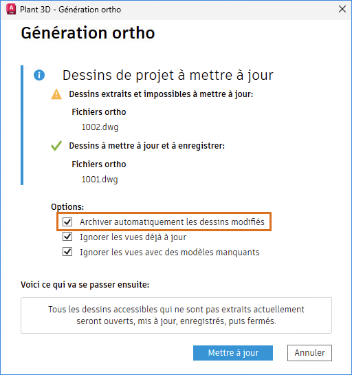

Pour les projets de collaboration, les dessins ortho extraits par d’autres utilisateurs ne peuvent pas être mis à jour. De plus, l’option Archiver automatiquement les dessins modifiés vous permet d’archiver automatiquement tous les dessins ortho concernés à la fin du processus de génération ortho.
