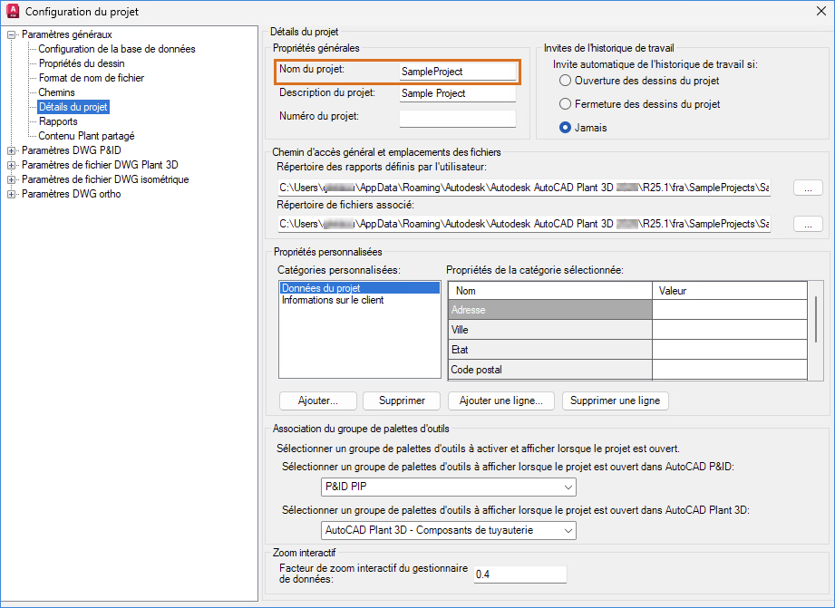

À propos de l’attribution d’un nouveau nom à un projet
Vous pouvez renommer votre projet à partir de la page Configuration de projet.
Pour personnaliser le nom du projet, mettez-le à jour dans le nœud Paramètres généraux (volet Détails du projet) de la page Configuration de projet.
Pour les projets de collaboration, mettez à jour le nom du projet dans la page Configuration de projet, puis archivez-le pour assurer la synchronisation dans le cloud. Le nouveau nom prend effet immédiatement dans toutes les instances où le projet est référencé.
