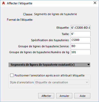

  2. Dans la liste, cliquez sur Router une nouvelle ligne.
  3. Dans la boîte de dialogue Affecter l'étiquette, effectuez les opérations suivantes :
    • Dans la zone TargetObject.Number, entrez le numéro de ligne (p. ex. 101).
      Pour créer une ligne de tuyauterie non attribuée, laissez cette zone vide.
    • Dans la liste Spécification des tuyauteries, cliquez sur une spécification (p. ex. CS300).
    • Dans la liste Diamètre nominal, sélectionnez un diamètre nominal (p. ex. 6").
    • Cliquez sur Affecter.
