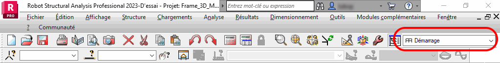

Définissez, calculez et dimensionnez votre structure à l'aide des présentations disponibles dans la liste déroulante Présentations.
La liste Présentations contient plusieurs types de groupes de présentations sous différents en-têtes. Les options disponibles dans le groupe Modèle sont affichées dans l’image ci-dessous. Tous les autres groupes d’options sont réduits pour éviter une trop longue liste de présentations.

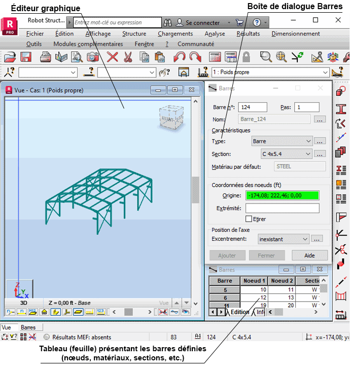

A titre d’exemple de l’utilisation des présentations, l’écran organisé comme ci-dessus s’ouvre après avoir choisir la présentation Barres. Notez que cette image, pour une meilleure lisibilité, n'affiche pas le Gestionnaire d’objets.
L’écran contient trois parties distinctes :
