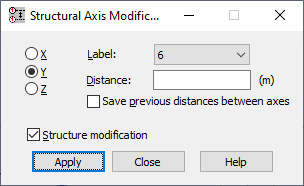

Cette option sert à modifier les lignes de construction déjà définies.
Pour modifier une ligne de construction :
- Mettez en évidence la description de la ligne.
- Cliquez avec le bouton droit, puis choisissez Propriétés des objets dans le menu contextuel.
La boîte de dialogue contient les options suivantes :
- Groupes de lignes de construction : X, Y, Z. Lorsque vous sélectionnez l'option X, Y ou Z, vous pouvez modifier les axes perpendiculaires à l'axe X, Y ou Z, respectivement.
- Nom. Ce champ affiche une liste dans laquelle vous pouvez sélectionner la description (caractéristique) de la ligne de construction à modifier.
- Distance. Ce champ indique la valeur de déplacement de la ligne de construction.
Remarque : La valeur de la distance peut être positive ou négative. La valeur de la distance définie lors de la modification de la position de la ligne de construction ne peut pas être supérieure à la distance entre les lignes de construction successives, c’est-à-dire que la ligne de construction n° 3 ne peut pas être placée devant la ligne de construction n° 2.
- Conserver les distances actuelles entre les lignes Si vous cochez cette case, après la modification de la position de la ligne de construction, la distance entre celle-ci et la ligne suivante ne sera pas modifiée. De même les distances entres les autres lignes de construction ne seront pas modifiées. Par conséquent, les lignes suivantes (c’est-à-dire placées à droite de la ligne sélectionnée pour les lignes verticales, en haut pour les lignes horizontales) seront déplacées en fonction de la valeur définie dans le champ Distance.
- Modifier structure. Lorsque cette option est sélectionnée et vous modifiez l'emplacement d'une ligne de construction, la géométrie de la structure est également mise à jour. L'emplacement du nœud et la longueur de la barre sont ajustés en fonction du nouvel emplacement de la ligne de construction.
Après la sélection d'un groupe de ligne de construction, l'affectation d'un nom à l'axe sélectionné et la définition d'autres options, la ligne de construction est modifiée.
