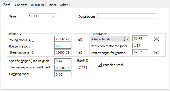

Sélectionnez Matériaux dans la boîte de dialogue Préférences de la tâche, puis cliquez sur le bouton Modification. Sélectionnez l’onglet Acier pour accéder aux paramètres suivants.
Définissez les éléments suivants :
Nom
Nom de l’acier défini.
Remarque : Le nom du matériau doit être affecté avant de faire un clic sur le bouton Ajouter.
Description
Champ de description de l’acier défini.
Remarque : À partir de la version RSA2026, la base de données de matériaux Eurocode a été modifiée et il est désormais possible de sélectionner des matériaux dédiés à une version appropriée de la norme de conception EC3. La description d’un acier sélectionné indique la version de la norme de conception dédiée.
Élasticité
- Module de Young - valeur du module de Young pour l’acier défini.
- Coefficient de Poisson - valeur du coefficient de Poisson pour l’acier défini.
- Module de cisaillement - module de cisaillement pour l’acier défini. Cette valeur a un impact sur les efforts tranchants qui s’exercent sur les déformations de la structure.
Autres
- Densité - densité (poids unitaire) pour l’acier défini.
- Coefficient de dilatation thermique - coefficient de dilatation thermique pour l’acier défini.
- Coefficient d’amortissement - coefficient d’amortissement de l’acier défini.
