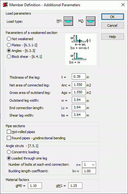

L’option sert à définir les paramètres réglementaires avancés du type de barre acier. Pour accéder à cette option, cliquez sur le bouton Plus dans la boîte de dialogue Type de barre - paramètres (norme IS 800:2007). Le logiciel affiche la boîte de dialogue ci-dessous :
Dans cette boîte de dialogue, vous pouvez définir les paramètres avancés pour la barre étudiée, à savoir :
Robot effectue les calculs automatiques de l’aire de la section Anette à partir des valeurs des paramètres ; le résultat de calculs (aire de la section An) s’affiche dans le champ inaccessible à l’édition.
Si vous souhaitez définir une valeur de l’aire de la section Anette, sélectionnez l’option An utilisateur. Aucune option dans la zone Paramètres de la section affaiblie n’est disponible, par contre dans le champ An, vous pouvez spécifier l’aire. Robot utilise la valeur saisie dans ce champ pour les calculs.
Si l’option Flexion simple des tubes est activée, pour ce type de section, le logiciel calculera le moment de flexion résultant des moments agissant le long des axes Y et Z ; Le moment résultant est la base du dimensionnement de la barre.
Vous pouvez charger les cornières de manière concentrique ou via une seule aile. Dans ce dernier cas, vous pouvez définir les valeurs du coefficient de longueur de flambement kv-v ; la valeur du paramètre de l’élancement de la barre λe = f(kv-v) est alors interpolée entre les valeurs λe correspondant à la solution pour l’encastrement bilatéral et pour la rotule bilatérale (la valeur kv-v doit être comprise dans l’intervalle de 0,65 pour l’encastrement bilatéral de la barre jusqu’à 1,0 pour la rotule bilatérale)
