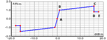

Cisaillement
Paramètres de la rotule :
L'inclinaison entre les points B et C est égale à 3 % de l'écrouissage
Points C, D et E basés sur la FEMA 273 (table 5.8, Lien poutre, Option a).
