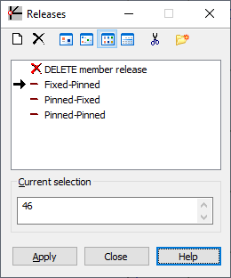

Il apparaît alors la boîte de dialogue représentée ci-dessous : Plusieurs options vous sont alors proposées :
- Champ Liste active : liste des types de relâchements sélectionnés ou définis pouvant être affectés aux barres ou aux noeuds d'une structure. Ce champ contient également le nom et le type de relâchement
- Champ Sélection actuelle : affiche la sélection actuelle des noeuds ou des barres de la structure. Vous pouvez définir un relâchement dans les noeuds ou les barres d'une structure.
- Boutons standard (Appliquer, Fermer, Aide).
Les icônes suivantes sont situées dans la partie supérieure de la boîte de dialogue :
- Sert à définir un Nouveau type de relâchement
- Supprime un type de relâchement de la liste active.
et
- Affichent la liste des relâchements actifs sous forme de grandes icônes, de petites icônes, de liste simple ou détaillée.
- Supprime de la liste des relâchements actifs tous les types de relâchements non utilisés dans la structure.
- Ouvre la boîte de dialogue Gestionnaire de caractéristiques.
Si vous sélectionnez la liste détaillée, les paramètres des relâchements définis seront affichés :
- Si le type de relâchement est utilisé dans le structure, le symbole x est affiché dans la deuxième colonne.
- Dans la troisième colonne, les normes représentant la définition du relâchement sont affichées (le symbole b représente le degré de liberté bloqué, le symbole l représente le degré de liberté libre).
