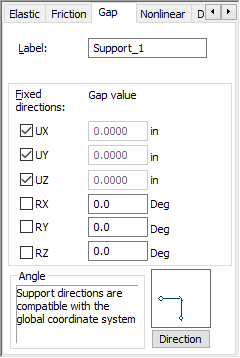

Appui avec jeu
Après la sélection de l’onglet Jeu, la boîte de dialogue Définition d’appui suivante s'affiche :
La définition de l'appui avec jeu consiste à indiquer le nom de l'appui, à sélection les degrés de liberté bloqués ou relâchés et à indiquer les valeurs du déplacement ou de la rotation admis pour les directions relâchées. Si la direction est bloquée, le déplacement est égal à zéro.
Remarque : La définition de valeurs de jeu positives uniquement est autorisée.
