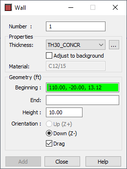

Ouvrez la boîte de dialogue Voiles en procédant de l'une des manières suivantes :
- Cliquez sur le menu Géométrie > Voiles.
- Cliquez sur
Utilisez cette option pour définir les voiles d'une structure en spécifiant les paramètres suivants :
- Coordonnées des points de départ et d'arrivée de la ligne de base du voile
- Hauteur du voile
- Orientation le long de l'axe vertical Z admis (haut, bas).
Pour définir un voile, il faut entrer :
- Numéro du voile
- Propriétés du voile :
- Epaisseur ; Ajuster au fond - Si vous sélectionnez cette option lors du dessin du voile, son épaisseur est automatiquement ajustée aux traits de contour du voile.
- Matériau (ce champ n'est pas éditable ; il indique le matériau défini pour le type d'épaisseur du voile sélectionné).
- Géométrie du voile :
- Les points de départ et de fin d'un voile.
- Hauteur du voile
- Orientation (en haut ou en bas par rapport à la position du nœud origine).
Par ailleurs, le matériau par défaut du type d'épaisseur de voile sélectionné s'affiche.
Remarque : Cliquez sur
à côté du champ Epaisseur pour définir de nouveaux types d’épaisseur.
Si l’option Etirement est cochée, cela veut dire que l’extrémité du voile défini sera l’origine du voile consécutif.
