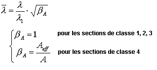

 : élancement réduit, Eurocode 5.5.1.2 formule (5.46)
