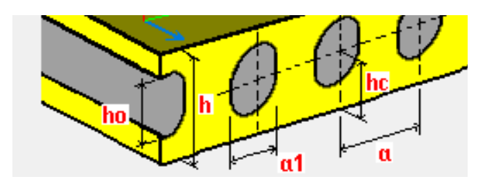

Plancher alvéolaire
ha = h - h1 - h2 hauteur du raidisseur
Rigidité - état de membrane :
s1 = a*h1, s2 = a*h2, s0 = (h-h1-h2)*a-(3,14*a1*a1/4+c*a1)
D_XXXX = E/xv*(s1+s2+s0)/a
D_YYYY = E/xv *(h1+h2)
D_XXYY = v*E/xv *(h1+h2)

h - épaisseur du plancher
h1 - épaisseur de la plaque supérieure
h2 - épaisseur de la plaque inférieure
a - espacement des raidisseurs
a1 - largeur d’ouverture
ha = h - h1 - h2 - hauteur du raidisseur
h1p2 = h1 + h2
