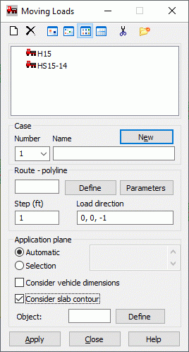

Pour définir un cas de charge roulante, saisissez son numéro et son nom. Un clic sur le bouton Nouveau entraîne la création d’un nouveau cas de charge roulante.
Pour définir la route du convoi, cliquez sur le bouton Définir, qui ouvre la boîte de dialogue Polyligne - contour. Un clic sur le bouton Paramètres ouvre une boîte de dialogue supplémentaire dans laquelle vous pourrez définir les paramètres de la route (multiplicateurs pour les charges appartenant à une charge roulante, etc.).
Les deux paramètres suivants définissent un déplacement de charge :
Pas - indique la valeur du pas pris pour le mouvement du convoi. Les unités de longueur actuelles sont utilisées.
Dans la partie inférieure droite de la boîte de dialogue se trouve l’option Prendre en compte le contour de la dalle. Elle prend en compte la répartition des forces dues au convoi, supposées par l’utilisateur dans l’analyse des charges roulantes, sur les barres pour plusieurs types de structures. (Elle prend en compte les charges dues à une partie de convoi qui s'étend en dehors du contour transportant la charge.) Les charges d'un grillage de pont en sont un exemple typique. (cf. la figure ci-dessous).
Si l’option Prendre en compte le contour de la dalle est désactivée, le jeu de forces dues au convoi sera appliqué aux barres à partir de la première position du convoi. Si l'option Prendre en compte le contour de la dalle est sélectionnée, vous pouvez définir une limite géométrique qui détermine les forces des composants du convoi qui doivent être appliquées aux barres. Cette restriction peut être définie à l'aide d'un objet, tel qu'un panneau latéral sans épaisseur. La génération des charges sur barres prend en compte la position de chaque composante des forces ; si une force est située hors le contour de la dalle, elle n’est pas appliquée aux barres.
Le champ d’édition sert à définir le numéro de l’objet décrivant le contour de la dalle. En cliquant sur le bouton Définir, vous ouvrez la boîte de dialogue servant à définir une polyligne-contour avec l’option Face sélectionnée.
Lors de la génération des charges sur barres dues au convoi, Robot prend en compte toutes les barres ou la sélection définie dans la liste Plan de l’application - sélectionner. Ces barres sont projetées sur le plan défini par le segment de la route de la polyligne et du vecteur perpendiculaire à celui défini par l’utilisateur en tant que Direction de la charge. Si vous activez l’option Prendre en compte les dimensions du convoi, le contour du convoi est défini sur le plan de projection et la sélection sur la projection des barres est réduite aux barres qui sont contenues ou traversées par le contour du convoi. Une telle limitation de la sélection des barres sur lesquelles on génère les charges dues au convoi peut être utile dans les cas où la recherche automatique des barres pourrait poser des problèmes.
Un clic sur le bouton Appliquer crée un nouveau cas de charge roulante à paramètres définis dans la boîte de dialogue ci-dessus.
