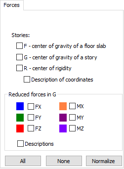

Efforts
Après la sélection de l’onglet Efforts, la boîte de dialogue Diagrammes de bâtiments s'affiche comme suit :
Il existe des options permettant d’afficher l’emplacement des symboles des points suivants dans le visualiseur, dans la partie supérieure de la boîte de dialogue :
La sélection de l’option Description des coordonnées permet d’afficher des descriptions contenant les coordonnées des points concernés (centre de gravité et centre de rigidité) pour chaque étage.
Le centre de gravité du plancher F (X, Y, Z) est calculé pour les dalles et les poutres (panneaux et barres) situées au niveau du plancher d’un étage.
Le centre de gravité de l’étage G (X, Y, Z) prend en compte tous les objets appartenant à l’étage et les volumes ajoutés dans le cas de l’analyse dynamique.
Le centre de rigidité R (X, Y, Z) de la coupe au niveau du centre de gravité d’un étage est calculé en prenant en compte les poteaux, les voiles et les noyaux.
Dans cette boîte de dialogue, vous pouvez sélectionner les efforts réduits (FX, FY, FZ, MX, MY, MZ) pour les présenter ; les efforts et les moments sont réduits au centre de gravité de chaque étage pour un cas donné. Pour chacune des valeurs indiquées ci-dessus, la couleur et la description appropriées peuvent être sélectionnées.
Les résultats des efforts réduits pour les étages sont également disponibles dans le tableau Résultats / Etages.
Les boutons suivants sont disponibles dans la partie inférieure :
