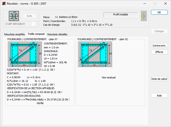

Le contrôle de l’assemblage des membrures comprend la vérification de la résistance de l’élément unissant les membrures (résistance des fourrures, compression avec flambement des diagonales et des montants) et vérification de la résistance des soudures (boulons) unissant les fourrures (contreventements) au fût du poteau.

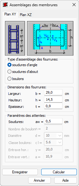

Lors de la définition des paramètres de l’assemblage entre la fourrure et le fût du poteau, les paramètres géométriques principaux de l’assemblage sont contrôlés. En cas de soudures d’angle, le logiciel vérifie les dimensions admissibles des soudures d’angle. Il est supposé que la soudure d'angle prend la forme d'une lettre C. Si la longueur des lignes de soudure ne dépasse pas 40 mm, ces composants ne sont pas pris en compte dans les calculs (seuls les composants verticaux de la soudure sont pris en compte dans les calculs).

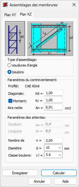

Le logiciel effectue également le contrôle géométrique de la disposition des boulons dans l’assemblage des traverses. En cas de soudures bout à bout, on admet que la longueur de la soudure est égale à la hauteur de la fourrure et que l’épaisseur est la plus petite valeur parmi les valeurs de l’épaisseur de la fourrure et l’épaisseur des ailes des membrures du fût.
Cliquez sur le bouton Enregistrer pour enregistrer les assemblages de membrure avec une barre. Après avoir défini le mode d’assemblage des membrures pour la barre, lors de la vérification suivante, on obtient les résultats complets, y compris la vérification complète de l’assemblage (sans qu’il soit nécessaire d’ouvrir à nouveau la boîte de dialogue Assemblage des membrures). Les résultats peuvent aussi être supprimés après un clic sur le bouton Supprimer.

La vérification de l’assemblage des éléments de treillis avec la section du poteau est effectuée de façon simplifiée. Pour les assemblages par soudure d’angle, la longueur totale des soudures reliant le treillis à la section du poteau est requise. Le centre de gravité du système de soudure est colinéaire par rapport à l’axe de la barre (le système n’est soumis qu’au cisaillement sans tenir compte des excentricités possibles). En cas d’assemblage par boulons, on admet également la colinéarité de l’axe de la section et de l’axe de la position des boulons. Par conséquent, la capacité de charge de cet assemblage est la somme des résistances de tous les boulons formant l’assemblage.
Pour commencer les calculs des assemblages des membrures, cliquez sur le bouton Calculer. Dans la boîte de dialogue RÉSULTATS - Code, le logiciel affiche un onglet supplémentaire Traverses/Contreventements contenant les résultats principaux de la vérification des assemblages (liste de toutes les données et de tous les résultats de vérification sous forme de tableau).
