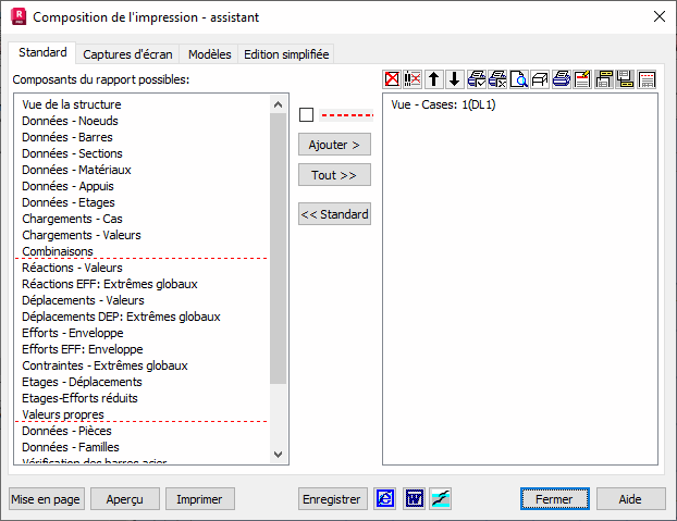

Standard
Sélectionnez l’onglet Standard dans la boîte de dialogue Composition de l’impression pour sélectionner les options d’impression.
La boîte de dialogue est divisée en deux panneaux (gauche et droit). Dans le panneau de gauche, le logiciel affiche tous les objets préparés pour l’impression (le contenu de ce panneau dépend de l’onglet sélectionné, veuillez vous référer à la description ci-dessous) ; La partie droite affiche tous les éléments que vous avez sélectionnés dans la partie gauche, et qui seront imprimés. La composition de l’impression s’effectue par le transfert des objets affichés dans le panneau de gauche vers le panneau de droite, pour le faire, vous pouvez utiliser les boutons Tout et Ajouter. Le bouton Tout transfère le contenu de la partie gauche vers la partie droite. Le bouton Ajouter ajoute à l’impression seulement l’élément mis en surbrillance dans la partie gauche. un clic sur le bouton Ajouter ajoute à l’impression seulement l’élément mis en surbrillance dans le panneau de gauche. Dans la partie centrale de la boîte de dialogue, le bouton Insérer à partir du fichier est disponible.
Remarque : Toute modification de la norme écrasera les valeurs par défaut qui ne pourront pas être restaurées.
