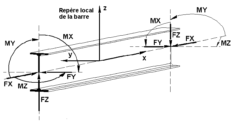

Convention de signes pour les éléments de type barre
La convention de signes pour les éléments barres est basée sur la convention des forces sectorielles. Suivant cette règle, le signe des efforts sectoriels est le même que celui des forces nodales positives appliquées à l’extrémité de l’élément produisant les mêmes effets. Il s’agit des efforts dont l’orientation est conforme à l’orientation des axes du repère local. Par conséquent, les efforts de compression sont positifs et les efforts de traction sont négatifs. Les moments de flexion positifs MY provoquent la tension des fibres de la poutre se trouvant du côté négatif de l’axe local z. Les moments de flexion positifs MZ provoquent la tension des fibres de la poutre se trouvant du côté positif de l’axe local y.
Remarque : Pour les portiques plans (barres 2D), la convention de signes pour les efforts internes est déterminée par rapport au repère local par défaut de la barre. La convention de signes NE CHANGE PAS lors de la rotation du repère selon un angle GAMMA.
Directions positives des efforts et des moments :
