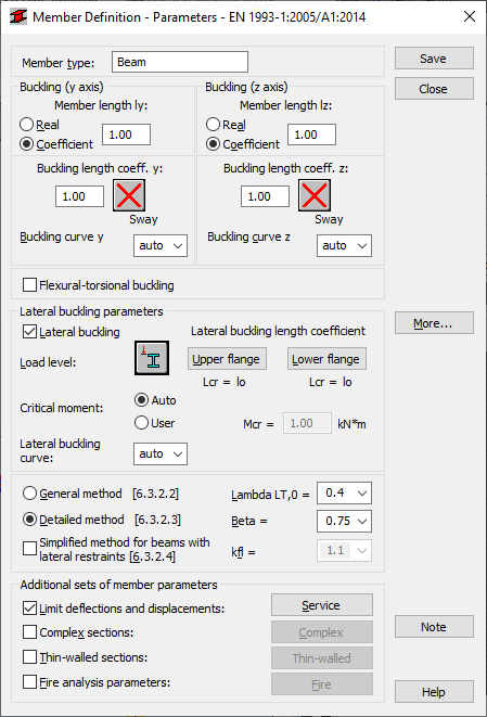

Définition des paramètres du type de barre (EC3:2005)
Utilisez cette boîte de dialogue pour configurer les paramètres des barres en acier conformément à la norme Eurocode 3 (EC3).

Eléments de la boîte de dialogue
Type de barre
Spécifiez un nom pour le type de barre.
Flambement autour de l’axe Y ou Flambement autour de l’axe Z
Définissez la longueur de la barre pour les plans correspondants.

Coefficient de longueur de flambement
Définissez le coefficient de longueur de flambement de la barre dans les deux directions.
Le logiciel propose automatiquement la longueur réelle de la barre (ou, éventuellement, la longueur totale des barres composantes).
Le coefficient de longueur de flambement dépend des conditions d’appui aux extrémités des nœuds de la barre situés dans le plan de flambement.
Cliquez sur l’icône correspondant au type de flambement sélectionné pour ouvrir la boîte de dialogue Diagrammes de flambement qui vous permet de définir la longueur de flambement de la barre. Une fois le diagramme de flambement sélectionné, la valeur du coefficient correspondant est automatiquement mise à jour.

Paramètres de flambement latéral
Fournit les options utilisées lors de la vérification du déversement de la barre : type de déversement, niveau de chargement, moment critique et coefficient de longueur de déversement.
Déversement
Sélectionnez cette option pour prendre en compte le déversement lors des calculs.
Cliquez sur l’icône appropriée pour ouvrir la boîte de dialogue de définition des paramètres correspondants.
Niveau de chargement
Détermine les conditions de déversement.
Spécifiez le niveau auquel la charge est appliquée en définissant l’ordonnée de la hauteur de l’application de la charge mesurée dans le repère des axes de la section de la barre.
Remarque : Si on part du principe que le déversement se produit pour la sollicitation de la barre dans le plan XZ, vous devez saisir seulement une coordonnée. Elle est représentée comme une valeur relative appartenant au domaine <-1.0,1.0>.
Coeff. de longueur de déversement
Spécifiez les distances appropriées entre les sections d’une barre armée contre le déversement.
Deux longueurs de déversement peuvent être résolues séparément : l’aile supérieure et l’aile inférieure. Des contraintes de compression peuvent apparaître dans l’aile supérieure ou dans l’aile inférieure pour différents cas de charge. On définit le coefficient multiplicateur de la longueur de base de la barre pour obtenir la longueur de déversement. Comme longueur de base, on prend la longueur Iz. Saisissez la valeur du coefficient directement ou sélectionnez l’icône représentant un cas de fixation courant pour lequel le coefficient sera choisi automatiquement.
Si vous souhaitez appliquer une charge à un point caractéristique d’une section, telle que la bride supérieure ou inférieure, cliquez sur Bride supérieure ou Bride inférieure, puis sélectionnez le coefficient pour mettre automatiquement à jour la valeur des coordonnées.

Moment critique
Sélectionnez cette option si vous voulez calculer le moment critique élastique pour le flambement en torsion latérale automatiquement ou manuellement.
Si vous sélectionnez l’option Utilisateur, vous devez saisir une valeur pour le moment critique Mcr.
Courbe de flambement latéral
Sélectionnez un type de courbe dans la liste (a, b, c ou d), ou laissez le programme en sélectionner un automatiquement.
Par défaut, Robot utilise le type et les dimensions de la section ainsi que la méthode de flambement latéral (selon les tableaux 6.4 et 6.5 de la norme) pour sélectionner l’une des courbes automatiquement.
Méthode de calcul du flambement latéral
Sélectionnez la méthode à utiliser pour le calcul du flambement latéral.
  • Méthode générale (cf. le chapitre 6.3.2.2 de la norme Eurocode 2005)
  • Méthode détaillée (cf. le chapitre 6.3.2.3 de la norme Eurocode 2005)
  • Méthode simplifiée pour les barres avec raidisseurs longitudinaux (cf. le chapitre 6.3.2.4 de la norme Eurocode 2005).

Cliquez sur le bouton Plus pour ouvrir une boîte de dialogue supplémentaire dans laquelle vous pouvez définir les autres paramètres du type de barre définis dans la norme, à savoir : le type de charge, les paramètres de la section, etc.
Jeu supplémentaire de paramètres de la barre
Sélectionnez un jeu supplémentaire de paramètres de la barre si nécessaire.
  • Flèches et déplacements limites : sélectionnez cette option, puis cliquez sur Service pour ouvrir la boîte de dialogue Service supplémentaire. Vous pouvez alors définir les paramètres du type de barre (déplacements limites, contreflèche).
  • Sections complexes : sélectionnez cette option, puis cliquez sur Complexe pour ouvrir la boîte de dialogue supplémentaire Section complexe (Eurocode 3) ou Section complexe (CM66). Vous pouvez alors définir les paramètres des barres complexes.
  • Sections à parois minces : sélectionnez cette option, puis cliquez sur le bouton Parois minces pour ouvrir la boîte de dialogue Section à parois minces. La boîte de dialogue permet de définir les paramètres du type de barre à parois minces qui servent à concevoir et à vérifier les barres en acier des sections à parois minces conformément aux instructions de la norme EC3 EN 1993-1-3.
  • Paramètres de l’analyse de feu : sélectionnez cette option, puis cliquez sur Feu pour ouvrir la boîte de dialogue supplémentaire Feu dans laquelle vous pouvez définir les paramètres de résistance au feu de la barre.
