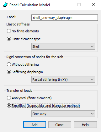

Modèle de calcul du panneau - paramètres
L’option sert à définir un nouveau modèle de calcul du panneau. L’option est disponible par un clic sur l’icône Nouveau dans la boîte de dialogue Modèle de calcul du panneau. La boîte de dialogue ci-dessous s'affiche.
Le modèle de calcul du panneau définit comment on obtiendra la solution pour les déplacements et les efforts internes du panneau et des objets qui le supportent. Le jeu de paramètres composant la caractéristique du modèle de calcul se compose de trois groupes de paramètres :
Dans cette boîte de dialogue, les paramètres suivants peuvent être définis :
Remarque : Les charges thermiques sont réparties sur un panneau à l'aide d'éléments finis. Par conséquent, les charges thermiques ne sont pas incluses dans les calculs, si un modèle de calcul de panneau sans éléments finis est utilisé.
Pour distinguer un panneau avec un maillage par éléments finis dans un panneau dans lequel ce maillage n'est pas généré, un contour de panneau est tracé différemment : le panneau avec le maillage EF est représenté par une ligne en pointillés, tandis que le panneau sans maillage EF est représenté par une ligne continue.
Remarque : Les diaphragmes peuvent être générés uniquement sur les panneaux horizontaux situés dans le plan XY.
