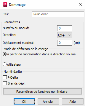

Cas
Nom du cas de charge.
Paramètres

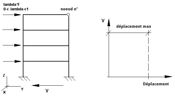

  • Numéro du nœud - numéro du nœud appartenant à la toiture de la structure (voir la figure ci-dessous).
  • Direction - direction d'un coefficient externe affectant la structure dans le repère global.
  • Déplacement maximal - déplacement maximal dans le nœud de la structure sélectionnée.
Méthode de définition de la charge
  • A partir de l'accélération dans la direction donnée - définit un vecteur de déplacement lors de l'analyse de dommage.
  • Défini par l'utilisateur

Non-linéarité géométrique
  • P-delta - Sélectionnez cette option pour prendre en compte les effets P-Delta pendant l'analyse.
  • Déplacements importants - sélectionnez cette option pour prendre en compte les grands déplacements et/ou les rotations au cours de l'analyse.
  • Paramètres de l'analyse non linéaire - ouvre une boîte de dialogue qui vous permet de définir les options de l'analyse non linéaire.
