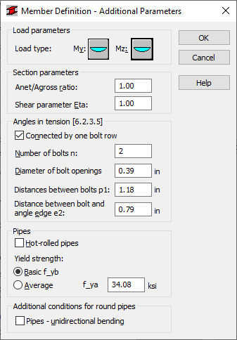

Cette option sert à définir les paramètres réglementaires supplémentaires du type de barre en acier. Pour accéder aux paramètres, cliquez sur le bouton Plus situé dans la boîte de dialogue Définition des barres - Paramètres.
Vous pouvez définir les paramètres suivants :
- Paramètres du type de charge dans les directions Y et Z
- Paramètres de la section
- Rapport Anet/Agross qui s’applique à la force de traction exercée sur le câble. Il s’agit d’un coefficient qui définit le rapport entre l’aire de la section transversale, sans prendre en compte les trous pour les rivets/boulons (Anet) et l’aire totale de la section transversale (Agross).
- Paramètre Eta
- Paramètres pour les cornières tendues.
- Paramètres pour les tubes ronds (limite de plasticité)
- Conditions pour les tubes ronds Si l’option Flexion simple des tubes est activée pour ce type de section, le logiciel calculera alors le moment de flexion égal à la somme des moments agissant le long des axes Y et Z. Le moment résultant est la base de la conception de la barre.
