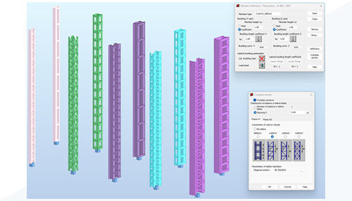

La mise en œuvre de la norme IS:800:2007 a été mise à jour et étendue pour inclure la section complexe.
Robot Structural Analysis 2026 introduit les modifications suivantes pour le marché indien :
  • Mise à jour de la norme IS:800:2007 par mise en œuvre des amendements 2012 et 2024.
  • Mise en œuvre de la conception de sections complexes selon la norme IS:800:2007.
