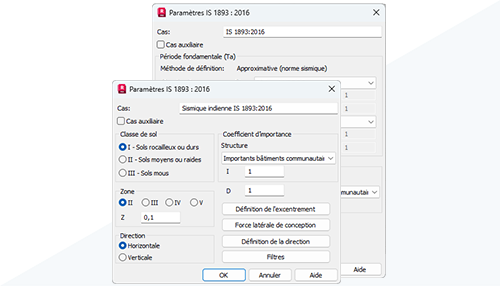

Analyse sismique pour l’Inde
La norme indienne actuelle IS 1893 Partie 1 avec les amendements associés a été mise en œuvre pour l’analyse sismique.
La mise en œuvre comprend deux méthodes avec des paramètres mis à jour pour l’analyse et les notes de calcul d’analyse complètes.
Toutes les normes sont définies par défaut dans les paramètres régionaux appropriés.
Pour trouver cette nouvelle norme sismique :
  1. Cliquez sur Outils Préférences de la tâche Normes de conception. La boîte de dialogue Préférences de la tâche s’affiche.
  2. Sélectionnez Charges dans le volet gauche de la boîte de dialogue Préférences de la tâche.
  3. Cliquez sur la liste déroulante Charges sismiques pour ouvrir la liste des normes disponibles.
