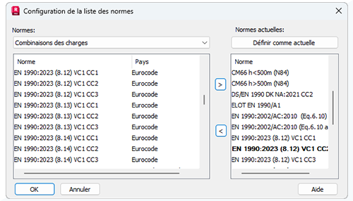

  2. Dans la boîte de dialogue Préférences de la tâche, sous Normes de conception, sélectionnez Charges.
  3. Cliquez sur la flèche dans la liste déroulante Combinaison de codes pour afficher la liste des normes disponibles.
Remarque : Les normes disponibles dans les listes déroulantes varient en fonction du pays sélectionné dans la boîte de dialogue Préférences. Pour configurer la liste des normes disponibles, cliquez sur la flèche, puis sur Plus en bas de la liste.
