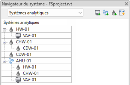

Le navigateur du système affiche la hiérarchie des zones du système et des systèmes analytiques (boucles d’eau, systèmes d’aération et équipements de zone).

  3. L’arborescence du navigateur du système affiche la hiérarchie des zones du système et des systèmes analytiques (boucles d’eau, systèmes d’aération et équipement de zone). Les boucles d’eau et les systèmes d’aération apparaissent au niveau supérieur, avec les boucles d’eau et les équipements de zone associés en dessous.
    Si un élément n’a pas encore été entièrement défini, une icône d’avertissement  s’affiche dans le navigateur du système.
