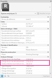

Examen des résultats sur le modèle analytique
Outre le rapport généré après une analyse, les besoins maximaux en chauffage, en refroidissement et en débit d’air sont également définis en tant que propriétés dans chaque espace analytique. L’exemple suivant montre la même charge de refroidissement que celle mise en avant dans la section du rapport ci-dessus.
Remarque : Les demandes de pic de charges peuvent être planifiées pour un résumé des demandes de charge des espaces analytiques.
