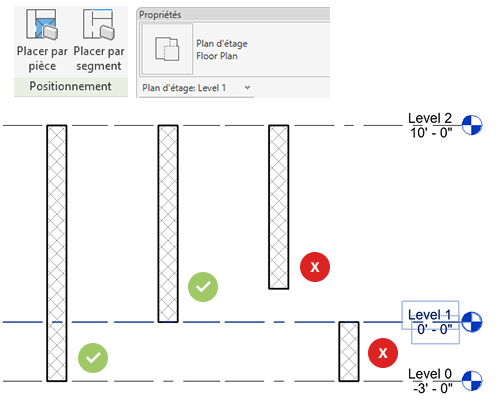

Créez des murs finis dans une pièce à l’aide d’un segment de mur ou dans les limites d’une pièce.
Vidéo : Placer par segment/pièce
groupe de fonctions Création
(Mur).
groupe de fonctions Placement
(Placer par segment).
Pour placer des murs finis identiques dans une pièce :
(Mur).
(Placer par pièce).
