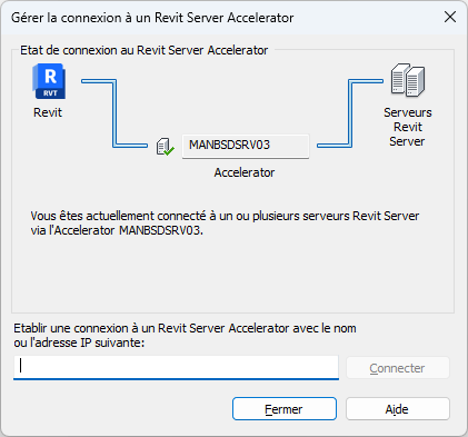

  1. Cliquez sur l'onglet Collaborer le groupe de fonctions Synchroniser la liste déroulanteGérer la connexion à Revit Server Accelerator.
    La boîte de dialogue indique le serveur Accelerator auquel vous êtes connecté et son état actuel.
  2. Pour vous connecter à un autre serveur Accelerator, procédez comme suit :
    1. Entrez son nom ou adresse IP.
      Remarque : Il est impossible d'accéder à un autre serveur Accelerator si plusieurs sessions Revit sont ouvertes, si un modèle central basé sur un serveur est ouvert ou si le serveur Accelerator n'est pas disponible.
    2. Cliquez sur Connecter.
      Si la connexion réussit, l'icône d'état correspondante s'affiche et le nom du serveur est mis à jour.
  3. Cliquez sur Fermer.
