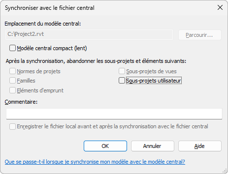

Si vous souhaitez modifier les paramètres de synchronisation avec le fichier central avant de procéder à la synchronisation : cliquez sur l'onglet Collaborerle groupe de fonctions Synchroniser la liste déroulante Synchroniser avec le fichier central (Synchroniser et modifier les paramètres). La boîte de dialogue Synchroniser avec le fichier central s'affiche.
  1. Dans la boîte de dialogue Synchroniser avec le fichier central, vérifiez l'emplacement du modèle central.
    Si vous souhaitez modifier le chemin du modèle central, cliquez sur Parcourir. Spécifiez le nouveau chemin dans la boîte de dialogue Emplacement du fichier central, puis cliquez sur OK.
  2. Sélectionnez l'option Modèle central compact pour réduire la taille du fichier à l'enregistrement.
    Remarque : Avec cette option, l'enregistrement prend plus de temps.
  3. Sous l'option Après la synchronisation, abandonner les sous-projets et éléments suivants, choisissez l'une des possibilités suivantes :
    • Pour que les autres utilisateurs puissent accéder à vos sous-projets et éléments modifiés, sélectionnez les cases à cocher appropriées.
    • Pour synchroniser les modifications avec le fichier central tout en gardant la possibilité de modifier les sous-projets et les éléments, désactivez les cases à cocher appropriées.
  4. Si vous le souhaitez, ajoutez un commentaire (1 000 caractères maximum) dans le modèle central.
    Utilisez l'outil Afficher l'historique pour voir l'ensemble des commentaires. Reportez-vous à la rubrique Affichage de l'historique d'un fichier partagé.
  5. Vérifiez que l'option Enregistrer le fichier local avant et après enregistrement dans le fichier central est sélectionnée de manière à ce que votre fichier local reste synchronisé avec le fichier central.
  6. Cliquez sur OK.
