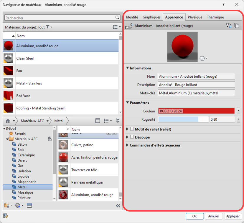

Revit LT prend en charge l'utilisation de matériaux pour définir les éléments de graphismes dans les vues du projet et les apparences réalistes dans les images de rendu, ainsi que des informations générales sur le matériau.
Dans le navigateur de matériaux, les informations s'affichent dans les onglets Identité, Graphismes et Apparence de l'Editeur de matériaux.
Toutefois, Revit LT ne prend pas en charge les propriétés de matériau suivantes :
Supposons que vous créez un projet dans Revit et que des éléments dans le projet utilisent un matériau qui inclut des propriétés physiques et thermiques. Lorsque vous ouvrez le projet dans Revit LT, les propriétés physiques et thermiques du matériau ne s'affichent pas et ne sont pas accessibles. Toutefois, les informations sont conservées. Si, par la suite, vous ouvrez à nouveau le projet dans Revit, vous pouvez voir les propriétés physiques et thermiques du matériau.
