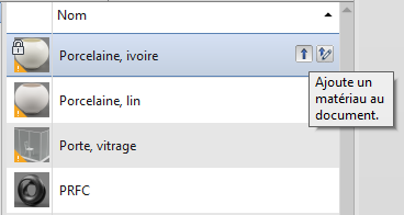

Les bibliothèques fournies par Autodesk sont verrouillées, comme l’indique l’icône représentant un cadenas. Les matériaux d’une bibliothèque verrouillée ne peuvent pas être remplacés ou supprimés. Vous pouvez copier des matériaux d’une bibliothèque verrouillée vers des bibliothèques déverrouillées créées par des utilisateurs, où les matériaux peuvent être remplacés ou supprimés. Dans la figure suivante, la bibliothèque de matériaux du projet AB est une bibliothèque utilisateur déverrouillée.

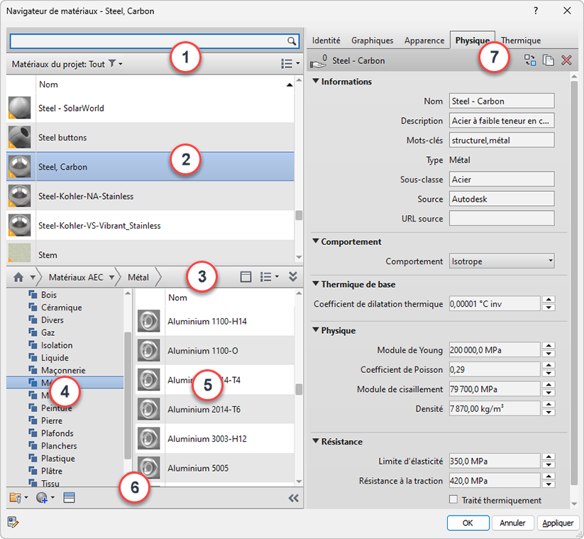

Pour utiliser les bibliothèques, accédez au navigateur de matériaux en cliquant sur l’onglet Gérergroupe de fonctions Paramètres (Matériaux).
Région Fonction
1 Filtre des matériaux du projet : filtre les matériaux du projet par classe. Afficher/Masquer le menu des paramètres de matériaux du projet : ce bouton permet de modifier l’affichage des matériaux du projet et le panneau des bibliothèques dans la fenêtre Navigateur de matériaux. Utilisez les options du menu des paramètres des matériaux du projet pour filtrer l’affichage des matériaux dans la liste de matériaux du projet.
2 Liste de matériaux du projet : affiche les matériaux dans le projet en cours, qu’ils soient associés ou non à des objets. Sélectionnez des matériaux dans la liste, puis cliquez avec le bouton droit de la souris pour accéder à un menu des tâches courantes, telles que Renommer, Dupliquer et Ajouter à une bibliothèque.
3
Barre d’outils Bibliothèques de matériaux : fournit des commandes permettant de gérer les bibliothèques, de créer des matériaux ou de dupliquer des matériaux existants, et d’ouvrir et de fermer le navigateur de ressources. Arborescence Afficher/Masquer la bibliothèque et menu des paramètres de la bibliothèque  : ces deux boutons vous permettent de modifier l’affichage des bibliothèques et de leurs matériaux dans la fenêtre Navigateur de matériaux. Cliquez sur l’arborescence Afficher/Masquer du panneau des bibliothèques pour afficher ou masquer l’affichage de l’arborescence de la bibliothèque. Vous pouvez avoir besoin de masquer l’arborescence de la bibliothèque afin de libérer de l’espace pour l’affichage des matériaux de la bibliothèque. Utilisez les options du menu des paramètres de bibliothèque pour filtrer l’affichage des matériaux dans la liste de matériaux de la bibliothèque.
4 Liste de bibliothèques : affiche les bibliothèques et catégories (classes) ouvertes dans des bibliothèques.
5 Liste des matériaux de la bibliothèque : affiche les matériaux de la bibliothèque ou de la catégorie (classe) sélectionnée dans la liste de bibliothèques.
6 Barre d’outils du navigateur de matériaux : fournit des commandes permettant de gérer les bibliothèques, de créer des matériaux ou de dupliquer des matériaux existants, et d’ouvrir et de fermer le navigateur de ressources.
7 Lorsqu’un matériau est sélectionné dans la liste de la bibliothèque (volet gauche), le volet droit affiche les onglets (ressources) associés à ce matériau. Cliquez sur les onglets (par exemple, Identité ou Apparence) pour afficher les propriétés et les ressources du matériau. Lors de l’affichage des matériaux dans les bibliothèques, les propriétés sont en lecture seule.

Pour ajouter un matériau au projet en cours, commencez par rechercher le matériau dans une bibliothèque existante, puis utilisez l’une des méthodes suivantes :
Pour copier un matériau dans une bibliothèque, utilisez l’une des méthodes suivantes :
Si vous copiez un matériau dans une bibliothèque contenant un matériau portant le même nom, vous êtes invité à remplacer la version dans l’emplacement cible ou à conserver les deux. Si vous conservez les deux, un numéro est ajouté au nom du matériau que vous copiez (par exemple, Porcelaine, Ivoire (2).
