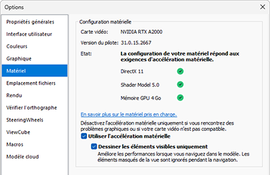

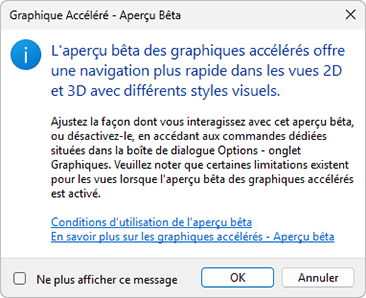

L’aperçu technique Graphique Accéléré est activé par défaut. Cette option peut être désactivée à partir du fichier Revit.ini. Pour obtenir des informations complémentaires : Paramètres graphiques dans le fichier Revit.ini.

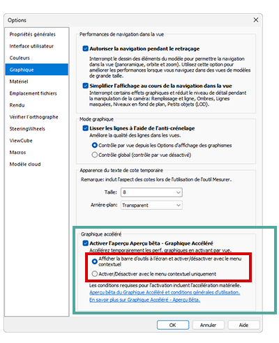

Pour activer ou désactiver manuellement l’accès à les graphiques accélérés, accédez à la boîte de dialogue Options onglet Graphiques Graphique accéléré Revit et sélectionnez Activer l’aperçu Aperçu bêta - Graphique Accéléré. Une fois cette option activée, utilisez les cases d’option pour activer ou désactiver la façon dont l’aperçu bêta des graphiques accélérés sera activé dans les vues individuelles.

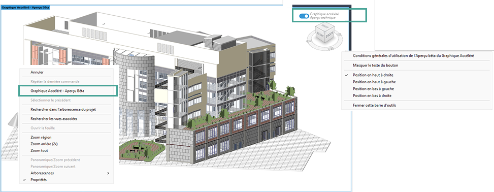

  • Afficher la barre d’outils à l’écran et activer le menu contextuel : la barre d’outils à l’écran et les options de clic droit sont disponibles pour activer et désactiver l’aperçu bêta des graphiques accélérés dans une vue.
  • Basculer avec le clic droit uniquement : le contrôle à l’écran n’est pas visible, et seul le clic droit peut être utilisé pour activer et désactiver l’aperçu technique des graphiques accélérés.

  • Processeur graphique activé : Graphique Accéléré ne sera pas disponible si aucune carte graphique n’est détectée.

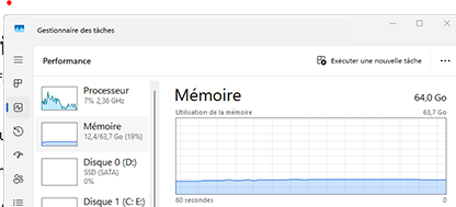

    • Le gestionnaire des tâches de Windows peut vous aider avec les statistiques de RAM totale et disponible.
