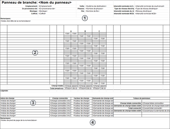

Pour les systèmes électriques, les nomenclatures de tableaux affichent des informations sur le tableau, les circuits reliés au tableau et les charges correspondantes.
groupe de fonctions Rapports et nomenclatures
(Nomenclatures de tableaux)
Une nomenclature de tableaux est constituée de quatre parties : un en-tête
, un tableau de circuit
, un récapitulatif des charges
et un pied de page

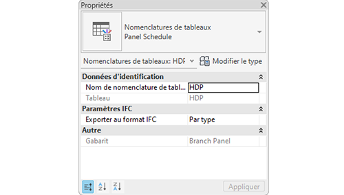

À partir de la version Revit 2026, l’organisation de l’arborescence est activée pour les nomenclatures de tableaux. Le schéma par défaut est défini sur Tous.
Les nomenclatures de tableaux affichent le nom du tableau sous la catégorie Données d’identification.
Vous pouvez trier par les attributs suivants du tableau : nom de nomenclature, système de distribution, commentaires, niveau, nombre de phases ; utiliser les paramètres de projet et les paramètres partagés sur les nomenclatures de panneaux pour les regrouper et les filtrer ; utiliser les commentaires des tableaux pour les regrouper et les filtrer ; et filtrer les nomenclatures de tableaux par nombre de phases.
Certains paramètres d’équipement électrique peuvent permettre de regrouper, trier et filtrer des nomenclatures de tableaux.
