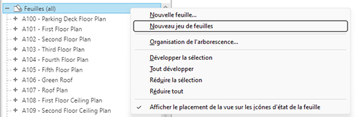

Pour créer un jeu de feuilles, dans l’arborescence du projet
Feuilles, cliquez sur Nouvel jeu de feuilles.

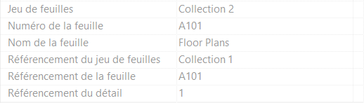

- Les paramètres en lecture seule Jeu de feuilles et Jeu de feuilles de référencement sont disponibles pour les types de vues compatibles dans Revit, ainsi que pour les paramètres de vue et de feuille existants.
- · Les paramètres Jeu de feuilles et Jeu de feuilles de référencement peuvent être utilisés dans des catégories de filtres de vue compatibles (élévations, coupes, repères, références de vue) et dans des nomenclatures (liste de feuilles et liste de vues).
Les paramètres Jeu de feuilles et Jeu de feuilles de référencement sont disponibles dans les catégories de familles applicables (titres de vue, références de vue, marqueur de détail, marques d’élévation, symboles de coupe et cartouches) afin qu’ils puissent être utilisés dans les étiquettes.

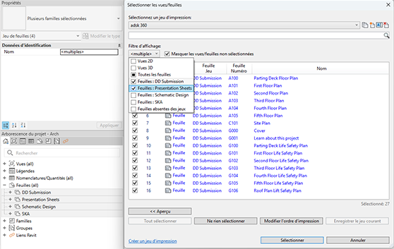

- La boîte de dialogue Exporter\Imprimer inclut chaque jeu de feuilles sous la forme d’une bascule de filtre d’affichage dédiée, pour permettre une sélection précise des feuilles dans un ou plusieurs ensembles.

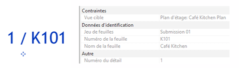

- Les références de vue sont désormais disponibles en tant que catégorie pour les filtres de vue et incluent les informations relatives à le jeu de feuilles de la vue cible.
