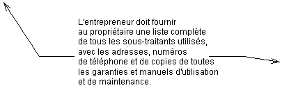

    • Pour du texte avec habillage. Cliquez et faites glisser le curseur pour créer une zone de texte. La zone de texte indique la largeur de la note textuelle de sorte que le texte s’ajuste lorsqu’il atteint la limite de la note. Cette méthode est recommandée pour les corps de texte volumineux afin d’éviter le nettoyage manuel des sauts de ligne.
    • Pour du texte sans habillage. Cliquez pour placer la note. Revit insère une zone de texte où taper.
    • Pour une note textuelle dotée d’un repère d’un segment ou incurvé. Cliquez une fois pour placer l’extrémité du repère, tracez le repère, puis cliquez sur le curseur (pour du texte sans habillage) ou faites-le glisser (pour du texte avec habillage).
    • Pour une note textuelle dotée d’un repère de deux segments. Cliquez une fois pour placer l’extrémité du repère, cliquez à l’endroit où vous voulez placer le coude du repère, puis terminez le repère en cliquant sur le curseur (pour du texte sans habillage) ou en le faisant glisser (pour du texte avec habillage).
