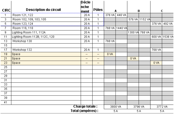

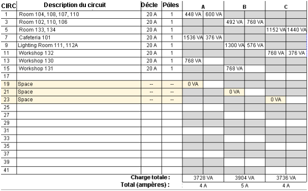

Rééquilibrage des charges dans une nomenclature de tableaux
Cette procédure permet de redistribuer les charges dans une nomenclature de tableaux afin d’égaliser autant que possible les charges pour chaque phase. Vous pouvez également rééquilibrer uniquement un sous-ensemble de charges en verrouillant les emplacements que vous souhaitez exclure.
  1. Ouvrez une nomenclature de tableaux.
  2. Cliquez sur l’onglet Modifier la nomenclature de tableauxgroupe de fonctions Charges Rééquilibrer les charges.
    Les charges sont réparties sur chaque phase.
    Remarque : Pour rééquilibrer un sous-ensemble de circuits, vous pouvez verrouiller les circuits que vous souhaitez conserver dans leur position actuelle.
